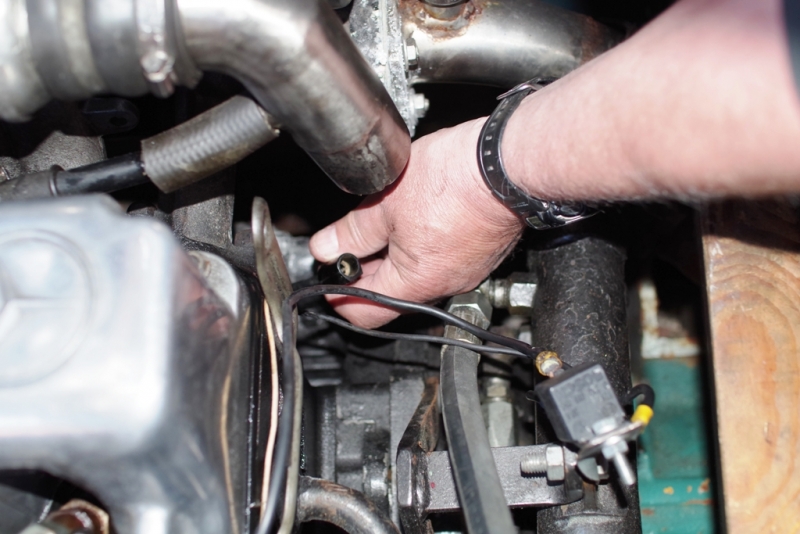

Druhá možnost, že někde bude špatný kontakt, nebo přerušené vedení a třetí poslední že žhavící svíčky odešly do věčných lovišť…sic málo pravděpodobné, protože všechny 4 naráz by bylo krajně podezřelé, ale je to možné.
Ověřit funkci těchto svíček se zdálo vzhledem k omezenému přístupu jako zatím nejrychlejší. Ještě jsem neuvedl že Jardovy ruce předtím posloužily jako „tester žhavících svíček“.Jarda povídá: „budeš žhavit a já budu prstama brnkat na konce svíček (aby se nepopálil), měly by být alespoň trochu teplé …“ Jak jsme řekli, tak jsme udělali. „A nic, tož slez..“ Aha to je jiný příběh….
Studené jak psí čumák…jsme blízko, už po několikáté. Jisté zdálo se už jedno,že motor nejde nahodit, protože ho nedokážeme nažhavit…V každém případě ať si  pod nefunkčním nažhavením představíte jakoukoliv situaci, vždy je to smutné….Ale starý lišák to nikdy nevzdává, když chce něco nažhavit musí si pomoc jinak, když to nefunguje jak má…třeba ručně.
Co kdybychom ty žhaviče napojili nakrátko přímo na baterie? Startovací kabely jsou v lodi vždy. Třeba na výpomoc startovacím bateriím když skomírají a servisní díky soláru mají energie přebytek.
Začala operace žhavení.
Nepřítel byl zticha. Rozmístil jsem kolem motoru 2 hasičáky. Jeden starý, původní, švédský. Kdyby selhal, byl tu ještě jeden fungl nágl nový český. V tandemu by to jistě zvládli, kdyby nedejbože bylo potřeba.
Takže kostra  na motor je dobrá, červený startovací kabel s kleštěmi na konci Jarda třímal v ruce jako toreádor a jal se dráždit býka ukrytého někde pod podlahou kormidelny.
Povídá: „zkusím to krátce někde u žhavičů podržet a sleduj co to udělá…“ No co to udělalo…nevím, zda to byly sekundy 2, 3  nebo 4 a už se valil dým od motoru.
„Jardo rychle pryč! Utíkej, býk se probudil. Já na něj hodím muletu…“ teda co to pletu jakou muletu, nejsme v koridě, i když to tak chvílemi vypadá, červenou hasicí roušku co je poblíž, protože nad motorem je kuchyňka… Muletu jen vzdáleně připomíná. Nakonec se ukázalo, že se nic dramatického  neděje. To jen jednotlivé žhavicí svíčky jsou pospojované takovým silným zvlněným drátem. Je to dobře vidět i na fotce. Na něm samozřejmě po předchozím odvzdušňování ulpělo trochu nafty. Průchodem proudu se zahřál stejně jako svíčky a nafta začala trochu kouřit….
Nic jsem nemusel hasit, jen jsem otočil klíčkem a ……(v divadle by rejža zařadil přestávku, v televizi reklamu).

Zůstalo nám tak už jen vylučovací metodou určit zda to jsou  „dráty“ malého proudu (spínací okruh) či velkého  (okruh napájení žhavení) a nebo mezi nimi zapojené relé. Malá černá krabička, doslova. Podívejte, pod jardovou rukou, která drží pouzdro pojistky před relé:

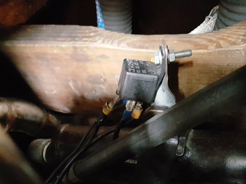

Jarda navrhnul nejprve zkontrolovat spínací relé žhavení. Je umístěné až na konci motoru dost daleko od sundavacího krytu motoru. Dost špatně přístupné…Nejprve budeme „naslouchat nepříteli“, jak cvaká nebo necvaká při spínání. Buď jsme oba hluší jak polena, nebo relé necvaká…A proč? Je vadné, nebo je tak dokonale tiché…?
Dobrá tedy, Jarda má delší ruce než já, natáhne se  přez otevřenou část až k relé a položí na něj ruku, snad když zmáčknu tlačítko žhavení ucítí nějaké vibrace sepnutí …
Situace se opakovala, buď je Jarda necita na ruce, nebo relé je nefunkční…možná také je tak moderní, že sepnutí nelze slyšet ani pocítit rukou…Dokonalý nepřítel….
Ha,  na nás  si hned tak todlencto relé nepřijde. Buhužel vzhledem k pokročilé době, umazaným rukám, rozebraným dílům a nářadí povalujícímu se všude kolem jsme si nemohli zatím ani uvařit večeři…Posilněni několika doušky piva (zatím vzhledem k počasí nebylo potřeba chladit) a několika kalíšky rumu (zatím vzhledem k počasí bylo potřeba zahřívat zevnitř) jsme se rozhodli jít po žhavé stopě stůj co stůj (stejně nám nic jiného nezbývalo a času jsme najednou měli kolik jsme chtěli….).
Takže další krok,  půjdeme po drátech se zkoušečkou. Co když relé nedělá co má, protože nemůže…protože prostě nedostává spínací impuls…?
Jarda je velmi pečlivý a vytrvalý jak buldok. Jak jde po stopě, tedy pardón po drátě, ani pivo ani rum ho od toho neodtrhne…. J
I společnými silami jsme zjistili, že „štáva“  do tlačítka teče, za tlačítkem teče….k relé nedoteče a ztratí se nám cestou…Kde to je? U motoru někde vzadu kam není vidět a nedá se ani došáhnout. Budeme muset rozebrat skoro celou kuchyňku.

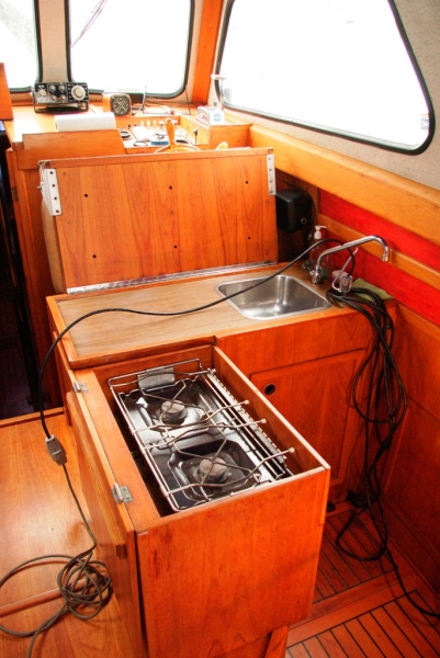

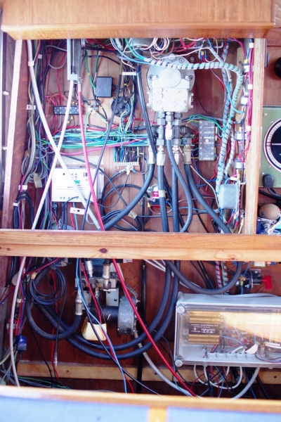

Vsuvka, rejža potřebuje zaplácnout hluché místo v příběhu tak vložil podrobný popis rozborky kuchyně, šroubek po šroubku.  Abych to zkrátil. Kuchyň rozloženou jsem viděl krátce před lety při koupi lodě. Samozřejmě si skoro nic z toho nepamatuji. A protože to je ruční práce původního majitele, ježek v kleci je proti tomu hračka pro malé děti.
Kuchyňka vystavěná nad krytem motoru má několik samostatných dílu různě skrytě pospojovaných. Vždy když už se zdálo, že jsme rozšroubovali poslední spoj, tak se někde objevil další. Kuchyňka, jednotlivé díly,  se volně pohybovala, ale nebylo možné její součásti  oddělit od sebe. No hraní zase skoro na hodinu, ať nepřeháním.
K relé jsme se museli dostat stůj co stůj. Jednak to byl zdatný vyzývatel v této adventure hře, jednak jsme se na černou krabičku chtěli podívat zblízka. Také bylo jasné, že se bude muset ověřit každý kontakt. Má celkem 4. Očistit a nastříkat kontaktolem. A také samozřejmě jít po drátě a zjistit kde se nám to ztrácí…
Nebudu vás tím unavovat. Jedno foto jak to vypadá složené, zpět nám to už šlo podstatně lépe, radostněji,  rychleji.
Když jsme se konečně dostali až do zákopu nepřítele, zjistili jsme dvě věci.

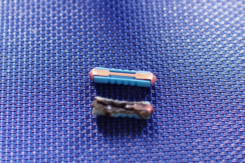

Že kousek před přívodem k relé je pouzdro tavné pojistky, Ha, další neznámá se objevila v rovnici, poněvadž předtím toto místo bylo lidskému oku zcela skryté a věděl o něm jen ten, kdo to tam montoval.
Pojistky v hlavní elektrárně lodě jsme zkontrolovali úplně jako první, to pokud by si někdo myslel že nás to ani nenapadlo. A to je taky docela pěkná zábava. Jdete po pojistkách,  jednu podruhé, a když jednu přepálenou objevíte máte radost jako když najdete velikonočního zajíčka. Vzápětí radost vystřídá smutek, protože pojistka nic nejistí, nemá žádný okruh, vede odnikud nikam. Prostě slepá ulička a taková nástraha pro toho, kdo sem zabloudí a začne si myslet, že by tomu mohl rozumět. A není zdaleka jediná. Již dříve jsem našel několik drátů které evidentně nikam nevedou, prostě konec, šmitec, šlus. Měli dříve nějaký úkol, který už skončil.
Někdo se dobře bavil představou co někdo další s tím bude dělat bez schématu…
Tipuji to na nejednu předělávku. Možná i existoval nějaký plán, protože nejstarší dráty mají každý jeden vedle druhé na sobě malinkou plastovou ceduličku s číslem…dokonalý plán, kdysi. Dnes tak trochu bludiště. No nic, už jsme u relé. Necvaká, nechvěje se, ale možná funguje, jen mu poslat ten správný impuls.
Když jsme otevřeli pouzdro pojistky, našli jsme tam totálně spálenou pojistku. Hurá jsme doma. Vyměníme a frčíme odsud.
Tak vyměníme,  se štěstím. V sadě pojistek jsem našel poslední modrou 25A. Tři už chyběly, vybral je už někdo přede mnou. I říkám si jen tak pro sebe,  asi to je, či byla častěji se objevující závada.
Snad nám tato poslední vydrží a hned se nespálí, jinou takto silnou nemáme, tady nekoupíme a slabší to nemusí vydržet. Pro jistotu ještě očistíme kontakty na relé, podíváme se na něj, případně opíšeme označení pro objednání nového. Tak snadné to však  nebylo, nešlo sundat z držáku a nechtěli jsme držák poničit. Rezignovali jsme na demontáž, vyfotil jsem pro jistotu zapojení, u více než dvou drátů to tak dělávám vždy, už jsem se poučil. Nejsou pak dohady kde který  byl.
Jsou tam dva žluté a dva modré, z toho dva silné a dva tenké, to už pár kombinací dává.
Po sundání dvou konektorů drží dva dráty u sebe. Ale ale, další pikoška, nějak se nám to tady speklo…doslova. Spečená izolace až na holé žíly. Zkrat jak prase. Proto odešla pojistka. Nebo také mohly být špatné kontakty, přívody se pak hřály. Nebo se navzájem o sebe třely až se prodřely. Nebo kombinace všeho. Každopádně jsme byli v cílové rovince. Porucha se mohla pomalu prohlubovat i tím, že se stále přidávalo na době žhavení, tím se samozřejmě izolace více a více zahřívala…a tak se pak přihodilo co se muselo stát.  Nemá cenu více pátrat jak se to stalo, v jakém pořadí.
Faktem je, že jsme pořádně provedli izolaci elektrikářskou černou páskou. Všechny kontakty očistili a protříkli Kontaktolem. Vyměnili pojistku a vše zase složili do původní stavu. Myslím vedení. Kuchyň ještě musela počkat.

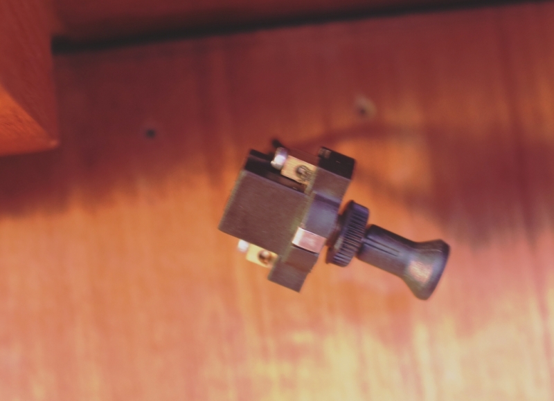

A zase nic. To snad není možné…. Je to snad zakleté?  Proč zase nežhavíme. Jarda rutinně vzal znovu zkoušečku do ruky, vždyť jsem říkal že je jak buldog na drátě…na stopě. K relé zase nic nedoteče, ani k pojistce. Jde více zpět po vedení až k tlačítku a povídá: to je nějaký divný, před tlačítkem šťáva je a za tlačítkem není. Vždyť tam odpoledne byla…“
Jo, to je sakra divné. Asi jsme samým mačkáním tlačítko umačkali k smrti. Předtím bylo tlačítko „radi“, tedy ready, teď už  neradi = nepracuje.
Hledám v útrobách lodi jiné. Na lodi se najdou všelijaké poklady. Ale spínacího tlačítka nebylo.
Ani zdánlivě podobné. Jediné, které by trochu vyhovovalo, abychom nemuseli předělávat a krimpovat konce drátů byl spínač „tahem zapni, stiskem vypni“. Není to ono, někdo může zapomenout vypnout žhavení, ale jinou možnost jsme v dané chvíli neměli…
Zapojíme, změříme. Vše je jak má být.
